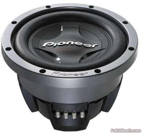

Jag skulle vilja ha lite förslag av er...de e så att ja ska bygga en baslåda med en Pioneer 10" tävlingsbas.
De ja undrar är hur jag ska placera denna & hur ja ska bygga lådan.
Måste även tänka på att ja ska in med 2st slutsteg som ska driva basen & framsystemet. Ska även byta ut fram/baksystemets original högtalare.
Snälla kom med massor av förslag nu.

Om jag skulle bygga en baslåda, skulle jag designa den i jakttema.
D.v.s. själva basen får symbolisera hagelpipan och reflexröret får symbolisera kulpipan på en kombibössa. Vill man ha mer ljud kan man bygga som en drilling med två basar och ett rör.
Rent ljudmässigt sett så ska högtalaren riktas bakåt i en bil av kombityp, på så vis utnytjas bagageutrymmet som resonanslåda.
Bygger du för att själv njuta av musiken så räcker det med baslåda bak och ett bra framsystem i framdörrarna. Det blir dock inte så kul för ev. baksätespassagerare. Men dom är ju inte med o betalar kalaset heller.
Sätter du ett system i bakdörrarna också så låter det lite bättre där bak, men samtidigt stökar det om för framljudet. D.v.s. du köper ett extra system som får framsystemet att låta sämre. Inte så kul.
Baslådan i sig.
Ett slutet system her mest ljud i förhållande till lådvolym. En basreflexlåda behöver vara lite större, men går lite djupare i frekvens.
Därefter kommer vi in på bandpasslådor, kul som f-n om man tycker om att snickra. Men ganska dumt om man köpt coola högtalare.
Jag hade två 12" 450W Pioneerbasar i en Ford Escort Kombi. Konstigt nog har jag lite hörsel kvar, men inte mycket...
Dom bygde jag ett antal olika lådor till, bl.a. en 7e ordningens bandpasslåda.
Men bäst o roligast var med en vanlig basreflex.
Coolt på bussterminalen i Enköping, öppna bagageluckan och framdörrarna så spelade man för flera kvarter.
